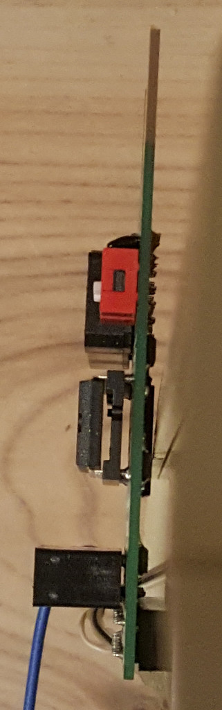

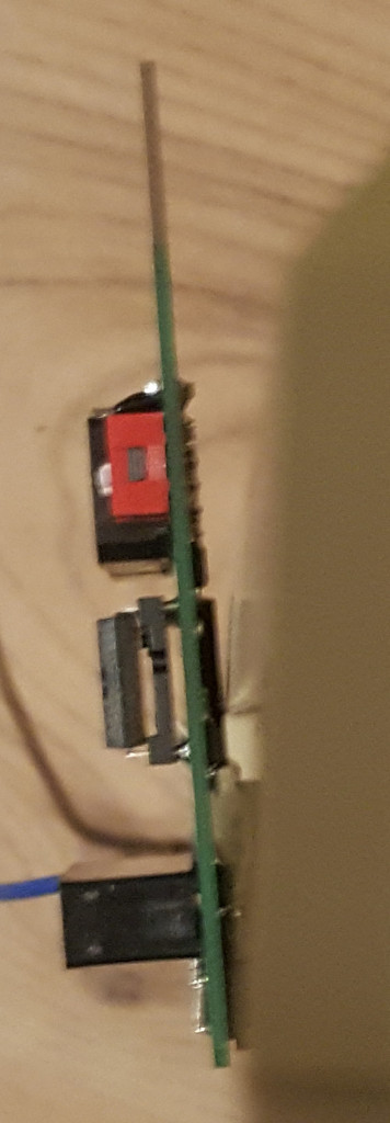

Vorab, leider hat das Design ein Problem mit den XL Rechnern, da der Platinenstecker direkt und ohne Abstand auf die Platine gelötet wurde. Siehe Bild XLProbAbstand. XLPobAbstand.jpg Wie man sehen kann, drücken die Lötstellen der Lötseite direkt an den hinteren Rand vom XL Gehäuse. Sollte man den Platinenstecker nicht auf Abstand einlöten, dann kann man nicht mein Gehäuse mit der XL Seite verwenden, die XE Seite ist davon nicht betroffen.
Weiterhin wird +5V über den Joystick Port abgegriffen, dies geschieht über einen isolierten Draht mit isolierter Presshülse. Hier wäre eine Verlötung (Stecksystem) auf einen Joystick Stecker besser, dann kann man nicht den falschen Pin im Joystick Port erwischen, sprich es ist Atari like Plug and Play.
Ich baue meine Platine FÜR die XL SEITE um, teste den Umbau und werde dann die Anleitung zum Umbau hier veröffentlichen. Man benötigt auf jeden Fall einen 2x25 pol Platinenstecker, einen Sockel 2x25 Pin im Rastermaß und man sollte keine Angst vor einem Lötkolben und Dremel haben.
An ttfh, sollte die Platine weiter angeboten werden, dann gleich diesen kleinen Mangel (Abstand Platinenstecker, Joystick kabel) beheben, Danke auch für andere.
Mein Gehäuse besteht aus 4 Teilstücken und wird mit 4 Schrauben unter einer Blende, die man aus dem Gehäuse schieben kann, miteinander verschraubt. Es enthält auch noch ein Loch für die +5V isolierten Draht für den Joystickport. Ich werde auch noch für beide Seiten Staubschutzabdeckungen erstellen, die XL Seite in weiß und XE in grau.

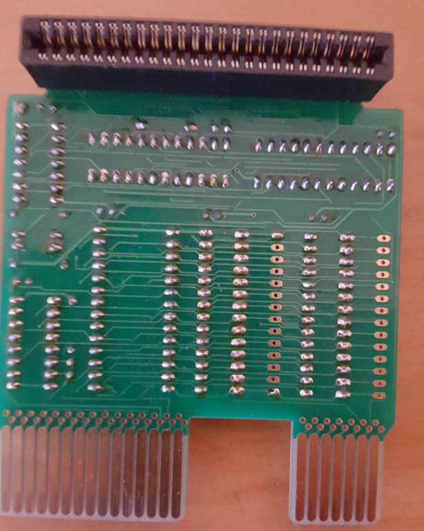

Siehe auch die Bilder meiner SYS-Check v2.0. Syscheckv2NullLötseite.jpg Syscheckv2NullBauteilseite.jpg

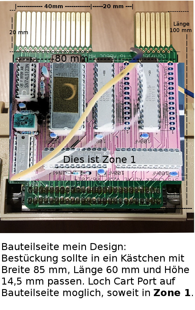

von kingkongxl » Do 31. Dez 2020, 15:07 Hiho andY,
ich bin im Rahmen meiner Außenmaße relativ frei in dem Layout/Design der Inneseite. Siehe Bild mit dem Bereich der Zone 1.
Sprich der Cartridge Port auf der Bauteilseite über dem Bereich der 2 GAL, stört also weder im XE da dort der Cartridge Port nach oben zeigt und beim XL nach hinten.
Ich habe intern Auflagen zur Fixierung der Platine im Gehäuse, die dürften u.U. neu positioniert werden müssen.
Bitte einfach ein Bild/Zeichnung der Platine(n) Außenkanten erstellen und im Post Text mit Länge/Breite der Platine, damit kann ich den Umriss 1:1 ausdrucken und in meinem Design überprüfen,Danke.

von andymanone » Do 7. Jan 2021, 18:42 Hiho zurück 😉,
ich habe dir die Platine einfach mal auf einem A4 Blatt fotografiert und als JPG abgelegt, somit hast du den linearen Größenvergleich (A4 Original 210mm x 297mm).
Die Außenmaße habe ich nochmal dazu geschrieben. (Der Abstand zwischen den XE-Anschlüssen sollte identisch mit v2.0 sein.)
Hoffe, das reicht, wenn nicht melde dich einfach nochmal :beer: .

Durch die Bestückung auf der Lötseite ist eine Überprüfung ob das interne Layout 1:1 genutzt werden kann nötig. Besonders der schon schlanke 32 Pin SMD Chip könnte zu Änderungen führen. Mal sehen ob die gesockelten, was sehr gut ist, PLCC und Flash Chips in der Höhe mit meinem Design Probleme machen.
Nackt gibt es soweit NULL Probleme mit den SYS-Check V2.0 und bei v2.2 nur CXL/RX Staubschutzdeckel (ignorieren = Null Probleme!!!) Der Modulport ist ohne einen Adapter nicht mit RX oder CXL Modulen nutzbar, da es keine Nasen gibt, die die Schutzklappe beim Einstecken vom Modul wegdrücken. Entweder einen Adapter nutzen oder bei allen CXL/RX Modulen die Staubschutzklappe entfernen, werde (Siehe oben) evtl. einen Adapter mit Nasen entwerfen.

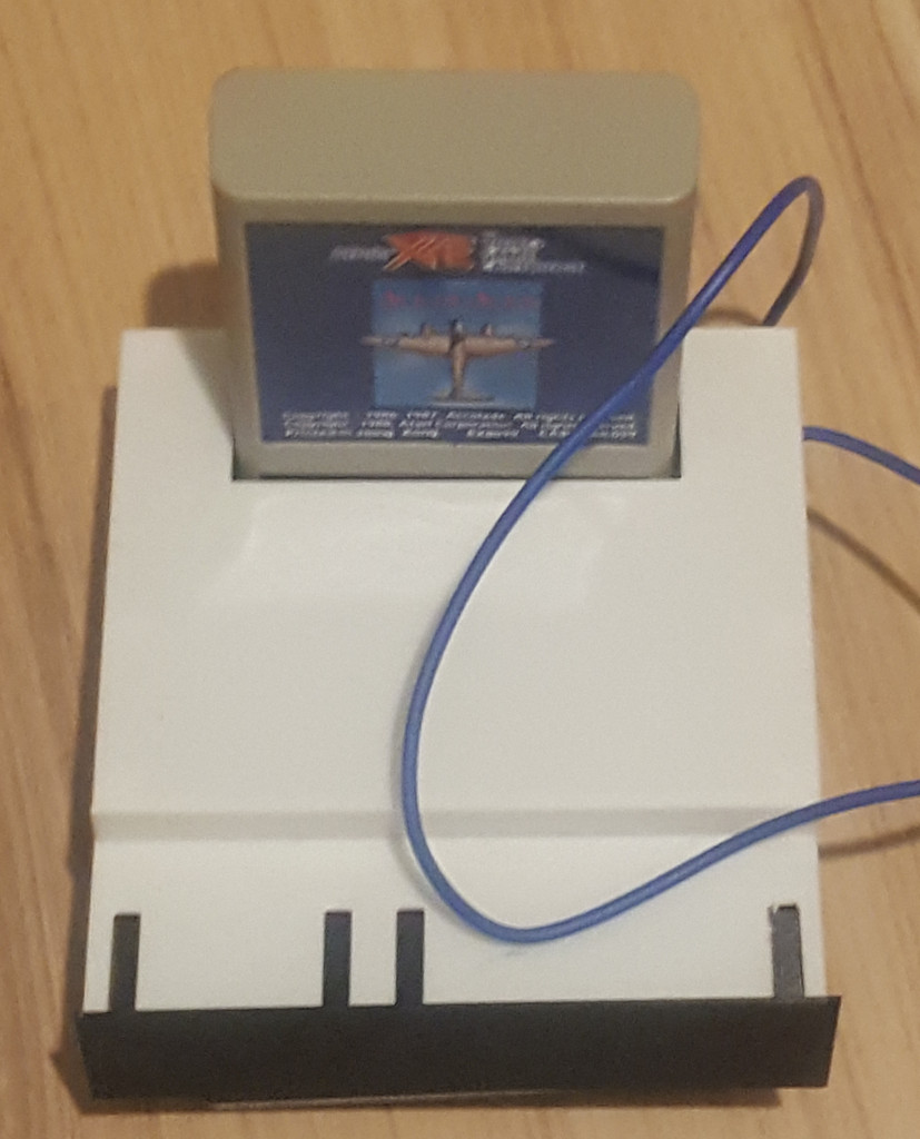

SYS-Check v2.2 Gehäuse Beta ist fertig.
Es waren zum Glück nur 2 Änderungen nötig, die nicht sehr zeitintensiv waren. Habe mir etwas für die Staubschutz-hochdrück-Nasen überlegt, nicht hübsch aber passt wohl soweit.
Werde die v2.2 Platine in Gehäuse noch ausgiebig testen, dann bekommts der Eigentümer zurück. Danke für die Leihgabe!!!
Test vom: - Mod XL-Bus Platinenstecker und Test am XL v2.0 & v2.2 - Test durchgeschleifter Modulport beim XE v2.2 - Spaltmasse v2.0 &v2.2
Beim Blick auf die Seite vom Modulgeh. fällt auf, sollte man den XL-Bus Platinenstecker auf 5mm+ Abstand setzen, damit dieser im Gehäuse am XL-Bus eine Funktion hat, dann darf man bei Verwendung XL und XE den XE (ist mehr ein muss) etwas höher setzen. Würde der XL-Bus Platinenstecker nicht nach oben sondern nach hinten zeigen, dann entfällt ein work around.
Was noch fehlt ist der Joystick-Port Adapter, der steht schon, nur möchte ich den Adapter mit 2-Komponenten Hart(z) füllen. Das macht den Adapter steifer und man kann diesen abziehen ohne den ganzen Adapter durch raus-rein mit der Zeit zu zerstören. Ist nur ein 1:1 Adapter mit univers. Anschluß für externe +5V DC (intern) auf SYS-Check v2.x

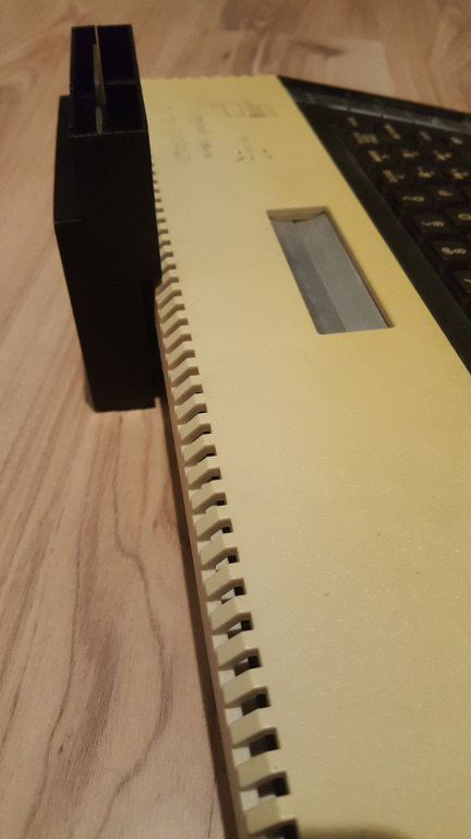

von kingkongxl » Mi 10. Mär 2021, 21:55 Hiho andY alle zusammen,
so, bin schon länger fertig mit den alternativen Gehäusen für Sys-Check v2.0 oder v2.2.
Leider macht das Grunddesign der Platinen v2.0 (2014) und v2.2 (9/2015) es unmöglich ein Gehäuse von mir mit der XL Seite zu verwenden, bei der XE Seite gibt es kein Problem.
Was ist das Problem: Bei v2.0/v2.2 ist der Platinenstecker direkt auf die Platine gelötet, der XL hat aber hinten einen überstehenden Rand vom 4,5mm am Gehäuse. Weiterhin hat die v2.2 auf der Lötseite einen SMD IC welches 4,5 mm von der Platine (Lötseite) absteht (was schon sehr wenig ist), v2.0 sinds ohne IC 3mm.
Ergebnis bei der nackten Platine v2.2 (ohne Gehäuse) voll auf den XL Bus gesteckt, an der XL Seite sieht es so aus wie in Bild 1. Bild 2 zeigt wie es aussähe wenn die nackte Platine v2.2 parallel an der Rückseite vom XL Gehäuse anliegen würde. Wie gesagt in beiden Fällen ist es eine Platine ohne Gehäuse.
Fehlender Abstand am XL(-Bus)
Parallel XL Gehäuse aber kein Kontakt XL-Bus
Mit meinem Gehäuse kann man nicht die Kontakte für XL-Bus und ECI (+Cart Port) bedecken und dann auf dem XL Bus Kontakt bekommen.
Lösung 1 wäre Änderung am Design, das ist die Sache vom Entwickler. Bei dieser wird der XL-Bus Platinenstecker waagerecht nach hinten und nicht sekrecht zur Platine verlötet.
Lösung 2 Platine mit XL-Bus Kontakten ca. 20mm Breit. Auf der einen Seite Leiterbahnen auf die Sys-Check gesteckt wird, andere Seite mit Platinenstecker geht auf XL-Bus Platinenkontakte. Ist ein todo für jemand der noch an 2x25 pol Print Platinenstecker kommt und eine Leerplatine mit den Leiterbahnen für XL-Bus fertigen kann. Der 2x25 pol Print Platinenstecker gibts wohl nur noch als NOS new old stock auf Auktionsplatformen.
Lösung 3 auslöten XL-Bus Platinenstecker, Stiftleiste an XL-Bus Platinenstecker anlöten, diesen einlöten und damit ca. 7mm Abstand zur Platine gewinnen. Lösung 2 ist was für sehr gute Löter mit sehr hoher Schmerzgrenze, da extrem ätzend!
Aus dem Grund gibt es zwar die Gehäuse, aber ohne schmerzfrei Lösung fehlender Abstand vom Platinenstecker zur Sys-Check Platine, habe diese einen Minuswert nicht Mehrwert.
Andere findige Entwickler von einem Gehäuse lösen u.U. das Problem mit dem fehlenden Abstand, mir fällt neben den oben genannten Lösungen nichts ein.
WICHTIG das nackte SYS-Check kann man ohne Gehäuse nutzen!!!
Alles Gute kingkongxl
hiho XLE-users,
my cases are many months finished but as you can see in the pictures above, You CAN'T use my case for SYS-Check v2.0 or v2.2 because the print pcb XL Bus connector is to narrow soldered to the pcb. My case with normal SYS-Check v2.0 or v2.2 connects not to the XL Bus.
I know 3 solutions but two are the already proud owners not helping, 1 is a repositioning of the xl bus pcb connector in a new design. 2 is a addional pcb means pcb with xl bus PCB wire on one side, other print pcb connector to get add. 10-20mm distance SYS-Ceck to XL Bus PCB XL side. 3 is worst, desolder xl bus print pcb connector solder it on Stiftleiste and resolder it in SYS-Check, a soldering nightmare.
IMPORTANT you can use SYS-Check (nacked, or with other cases) as it is with XL or XE computers!!!
Sorry to be not very helpfull
kind regards
von Mr Robot » Fr 12. Mär 2021, 06:38 Wie lustig, dass Sie auch daran arbeiten würden. Ich habe vor kurzem einen Fall für den sys check 2.2 fertiggestellt und heute habe ich die Beta des 2.2. BBU sys check.
Ich habe die Pläne noch nicht veröffentlicht, aber ich bin kurz davor.
Hier gibt es viele Bilder.
https://atariage.com/forums/topic/317104-custom-sys-check-22-case/
von kingkongxl » Mi 24. Mär 2021, 17:24 Hallo Hr. Mr. Robot,
super gut, Top 1A!!!
Sieht sehr sehr viel viel besser aus als mein Gehäuse, also was für andY und andere. 😀 Seitliche Gripps wären kein Problem, mit Schriften und runden Ecken habe ich es noch nicht so. 😞
Tja, wie man sieht, es gibt immer wieder Überraschungen, toll. 🙂
Was mich wundert, bei mir ist die NACKTE Platine von SYS-Check v2.2 schräg auf den XL BUS-Platinenkontakten. Parallel zum oberen XL Gehäusedeckel mit Tastaur gibts kein Kontakt mit dem XL Bus.
Dürfte ich mal 2 seitliche Bilder am XL sehen, bei dem Ihr tolles Gehäuse mit SYS-Check v2.2 auf dem XL Bus gesteckt ist = praktisch am XL angeschlossen? Seitliches Bild 1 SYS-Check v2.2 im Gehäuse berührt nur den XL Bus Stecker. Seitliches Bild 2 SYS-Check v2.2 im Gehäuse ist voll auf XL Bus gesteckt.
Bitte Bilder von der Seite, wie in meinem vorherigen Posting statt mit nackter, nein, mit ihrem Geh. !
Herzlichen Dank
Ein Bild von ihnen deutet auf ca. 5mm Abstand vom Gehäuse zur Platine auf der Lötseite hin. Bei normalen Atari XLs bekomme ich keinen Kontakt Platinenstecker SYS-Check v2.2 mit dem XL hin. Ich hatte schon den Teil vom Gehäuse von 5mm auf 3mm reduziert und selbst damit gabs keinen Kontakt.
Ist bei ihrer SYS-Check v2.2 Platine der Platinenstecker auf dem Board direkt bündig mit der Platine verlötet oder auf Abstand?
Fantastisch, fast schon magisch.
Bitte um Auflösung des Zaubers, vielen Dank!
kingkongxl
your design looks great, nearly orginal Atari design, TOP notch, something for andY and others. short version of german text above.
i am riddled how you could make such a design and it works on nomal Atari XL computers. Your pictures seem to show 5mm distance your case to the pcb on the soldering side, i had no chance to get a connection between SYS-Check v2.2 and the XL Bus Connector with my design that had only 3mm distance.
Its a riddle and seems to be nearly magic. So please show a picture of your case for SYS-Ceck v2.2 plugged into the XL from the side. Pretty Please two pictures, one SYS-Check v2.2 Bus connector just touching the XL Bus not pushed over and the second pushed as fas as possible in.
I am stunned, shocked and nervous waiting for the pictures,
kind regards
